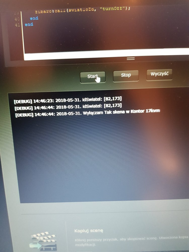

prosze utworzyc pusta nowa scene:
przeprowadziс. wynik - tutaj. dziekuje
Edited by 10der
Link to comment
dobra, wszystko działa więc bardzo dziękuję za pomoc

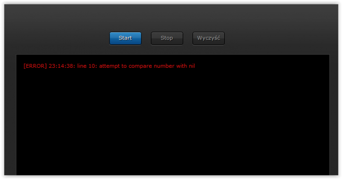

Dnia 6.02.2018 o 20:24, 10der napisał:
Po wpisaniu poniższego kodu wywala mi:
a jak usunę end z linii 23 to wyskakuje lista wszystkich urządzeń podłączonych, a nie tylko roller shutter'ów

Po wpisaniu podanego przez Ciebie kodu wywala mi:
Link to comment

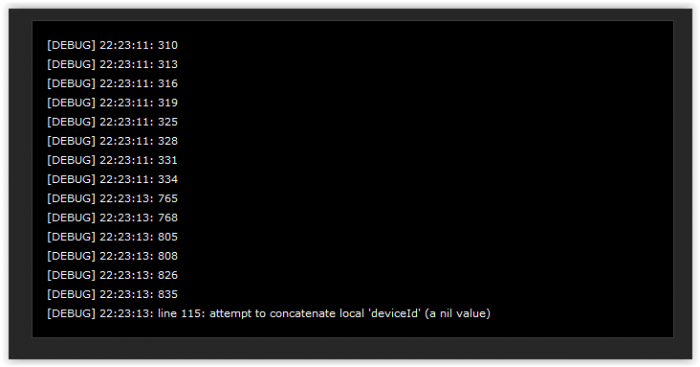

błąd w linii 23 wyświetla w kodzie do rolet - natomiast z kodem do oświetlenia zrobiłeś wszystko ok i działa - tak jak pisałem
Link to comment
nie! błąd
Quote
kodzie do rolet
wciaz wygladajacy. potrzebue czas.
uwaga! Ja nie mam rolet. wiec bedziemy debugowac :) to razem
Link to comment
