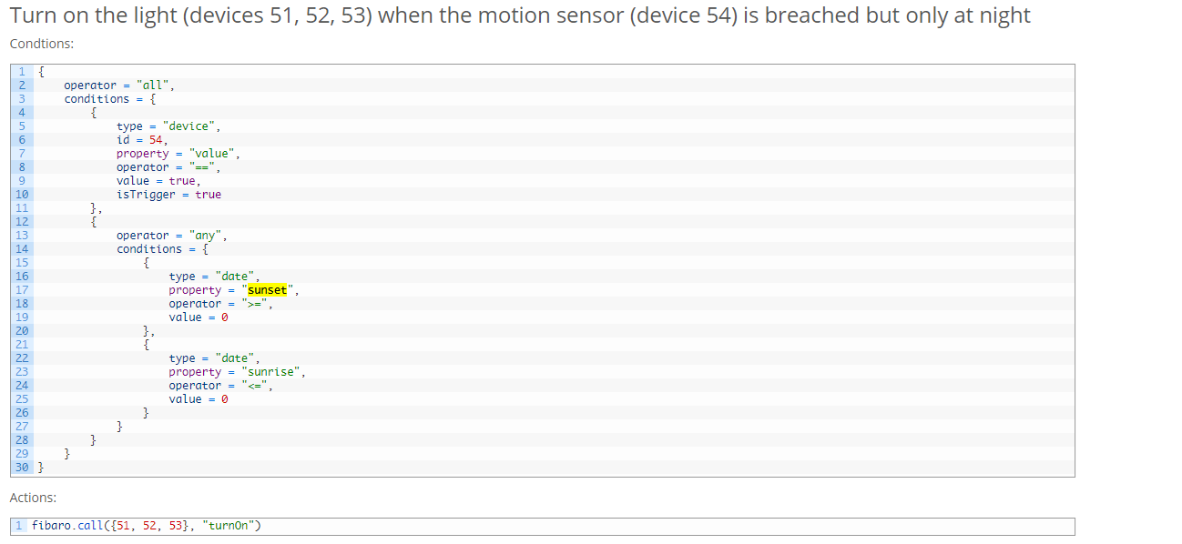

Ponieważ możliwości tworzenia scen w oparciu o bloczki w HC3 zostały oskalpowane z funkcji wschód zachód słońca z możliwością uaktywnienia po wykryciu ruchu i załączenia tym samym oświetlenia na określony czas to zostawiam mój kod. Działa na 100%.   Scena ma za zadanie włączyć światło po wykryciu ruchu ale tylko o zachodzie słońca i wyłączyć tą funkcję o wschodzie słońca. światło zapala się i gaśnie na określony czas czyli w tym wypadku 9 minut w okresie nocy zawsze po wykryciu ruchu.
