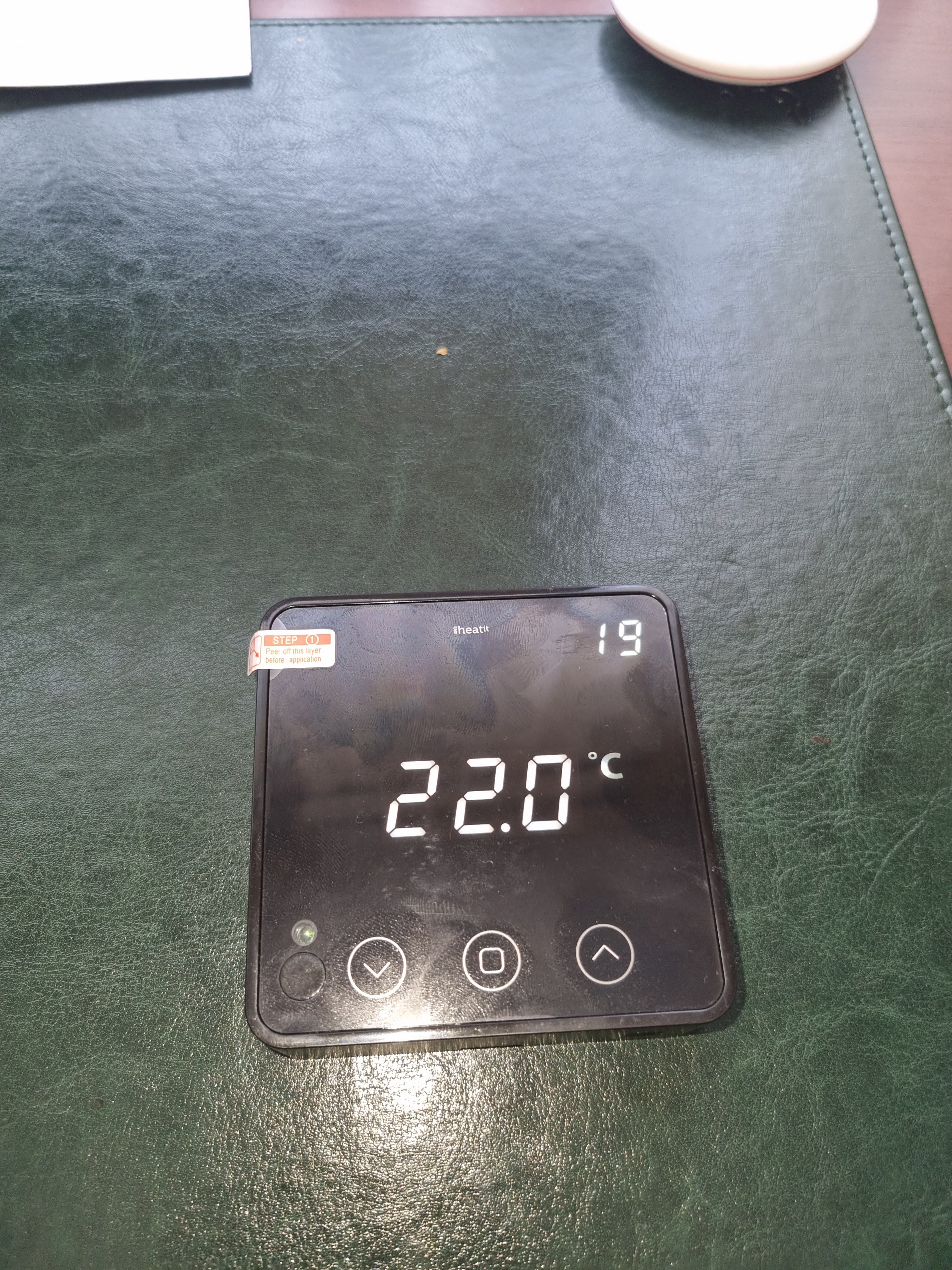

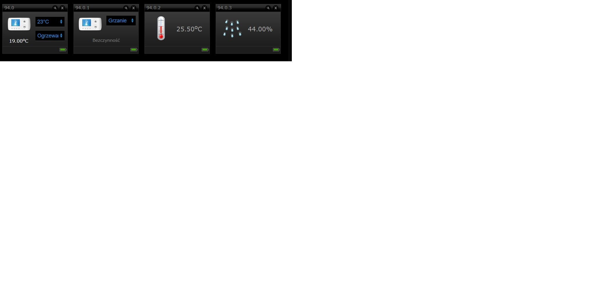

  1. Podłączyłem termostat Heatit Z-Temp2 z HC2, cała procedura przebiegła bez problemu. Ustaliłem harmonogram, który przesyła prawidłowo ustawioną tam temperaturę do HEATIT Z-TEMP2 (zał.) Do tego momentu wszystko działa prawidłowo. Problem zaczyna się jak ręcznie zmienię temperaturę na termostacie. Np. dzisiaj o godz. 6,00 ustawiłem ręcznie temp. w HEATIT Z-TEMP2 na 19 st., natomiast w harmonogramie ustawione jest 23 st. Jak widać na zał. temperaturę 23 st. harmonogram przesłał do HEATIT Z-TEMP2, jednak po ponad 6 godz. w HEATIT Z-TEMP2 nie została zmieniona temp. i nadal jest 19 st. Wcześniej używałem termostatu Horstman HRT4 i po ręcznej zmianie temperatury na tym termostacie - HC2 zaczynała odliczać czas 2 godz. i po tym czasie wracała temperatura zgodna z tą nastawioną w harmonogramie. Proszę o pomoc, być może trzeba zmienić jakieś parametry.
