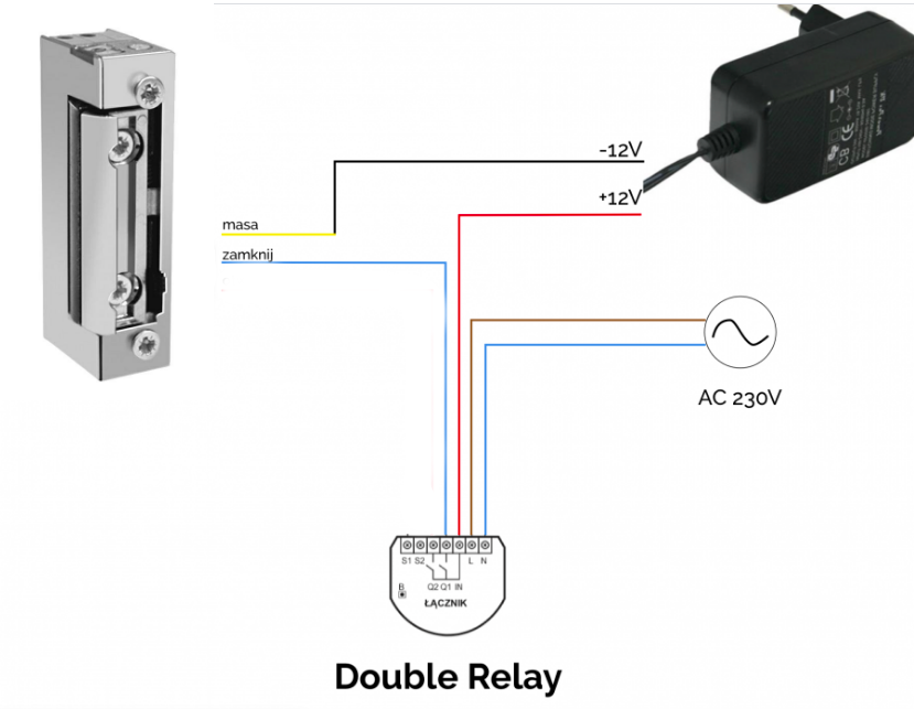

  1. Hi, Can somebody help me with thise connection - relay switch fgs-211 to strike look. These below unfortunately don't work properly for me. I have relay swtich - 1x3kw - single switch ------------------------------------------------------------------------------------------------------------------------------------- Czy mógłbym prosić o pomoc w podłączeniu switcha fgs-211 do elektrozaczepu? Podłączenie jak na poniższym rysunku nie działa mi prawidłowo. Mój switch to 1x3kw - jednoobwodowy.
