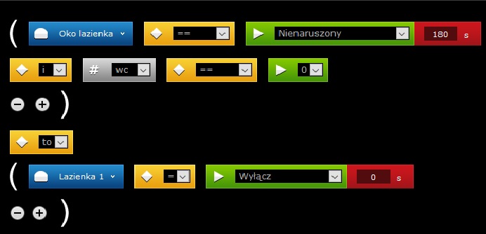

    Światło na ruch to mały problem, wykonujemy to na dwóch scenach. Jedna załącza a druga gasi. Dlaczego, a dlatego, że nie zgaśnie nam nagle po odliczeniu czasu jak pokazuje przykład w poście u góry.
    /monthly_2020_12/1282728325_okoon.jpg.533ef1ad22e74c7bfc22cb9d19a07fb4.jpg" />1611477812_okooff.jpg.283fe0fe2f9cc46ede7d2f53343cc13e.jpg
    Ruch ponawia nam / zerując licznik / odliczanie . Można tak w koło.
    Problem pojawia się gdy przykładowo leżymy sobie w wannie. Wtedy ten ruch jest ograniczony. Co się dzieje - światło po czasie gaśnie.

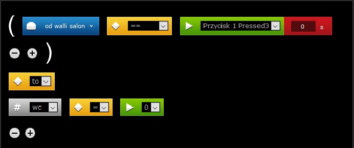

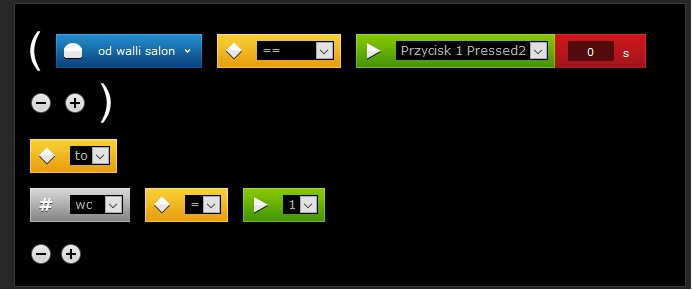

    Tu z pomocą idzie nam zmienna . Przykładowo u mnie Zmienna wc. pojawiła się na rysunku 2.
    Do zmiennej przypisujemy dowolny przycisk, którym uruchomimy światło na stałe oraz inny, którym powrócimy do pracy gaszenie na czas.
    U mnie to przycisk Walli z salonu. Wciśnięty 2 razy załączy światło na stałe a 3 razy wraca do normalnej pracy.
    Pamiętajmy , żeby w pilocie danego przycisku ustawić 2 klik tylko na włącz. On 2 klikiem ma nam tylko włączyć światło .
    984847273_zmiennaon.jpg.04bc82cb51f90f27d422ef1c5779c3f2.jpg2070803767_zmiennaoff.jpg.afd251cf1597af6b0144b049fa8c842e.jpg
