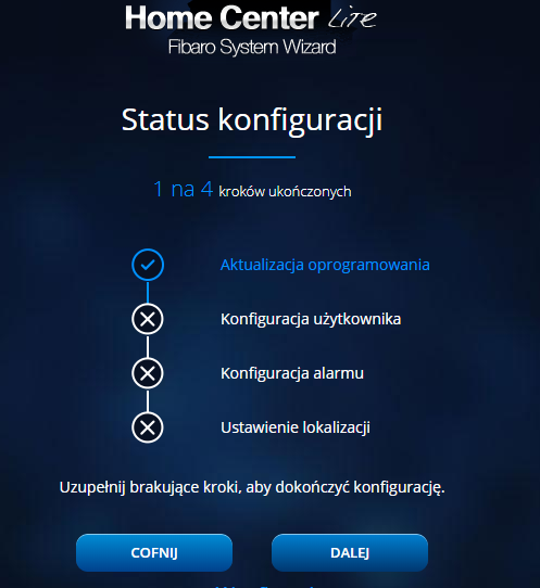

Posiadam HC Lite i mam następujący problem.
Przy próbie dokończenia configuratora (wizzarda) proces zatzrzymuje się na opcji dodania konta email.
Niestety nie ma żadnego komunikatu. Przycisk 'dodaj' po prostu nie działa.
Przy próbie zrobienia tego samego przez komórkę otrzymuję komunikat "Aktualizacja konta zakończona niepowodzeniem'
Przy analizie ruchu sieciowego na stronie internetowej otrzymuję błąd 500.
1. Restart zrobiony
2. Recovery zrobione
3. Wersja oprogramowania 4.110
Jestem w stanie zalogować się na adminowe konto i operować na nim. Problem pojawia  się w przypadku konieczności zatwierdzenia czegoś 'np przycisk add przy dodaniu konta'
Jestem w stanie zalogować się przez Fibaro ID  do centralki.
W załączniku screenshoty.
Czy ktoś ma jakieś pomysły jak rozwiazać problem?
Dzięki za pomoc.
