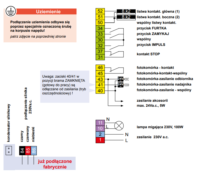

Witam,  chcialem sterowac brama poprzez fibaro. Co potrzebuje i gdzie musze to wpiac do napedu? Ponizej instrukcja mojego napedu.

    chciałem wrócić do tematu, poniewaz nie miałem okazji jeszcze tego podłaczyć. Mam switch zbliżony do Qubino z firmy NetiChome. Czy mogę prosić Was co dokladnie mam podpiac do czego. Dzieki.
    Tak z innej beczki czy ten switch moge podpiac tez pod naped ktory zasilany jest 220 natomiast silnik jest 24DC?
    W przypadku napedu TOUSEK naped i silnik pracuje na 220V.
    Z góry dziekuje

    Twój przełącznik się nie nadaje ponieważ na wyjściach Q1 i Q2 podaje 230V. Musisz mieć taki co ma wyjścia bezpotencjałowe np.
    N | L | IN | Q1 | Q2 | I1 | I2|
    N - neutralny
    L - Faza
    IN - wejście
    Q1, Q2 - wyjścia przekaźników
    I1, I2 - sterowanie
    i podłączasz np. IN - 30, Q1 - 32, Q2 - 34.
    Uwaga, nawet jak silnik jest 230V to styki sterujące są na ogół via elektronika bezpotencjałowe dla bezpieczeństwa

    Dziekuje za pomoc :)
    Podłączyłem już i smiga.
    Pozdrawiam
