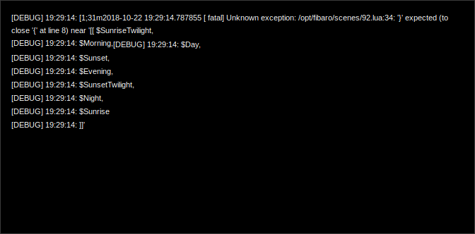

  • Dziękuje, że poświęciłeś czas na modyfikację sceny.
    Zastosowałem ją i mam błąd
    /monthly_2018_03/image.png.fb165c4941a7462e8366bd678550f4a6.png" alt="image.png.fb165c4941a7462e8366bd678550f4a6.png" />
    Link to comment
