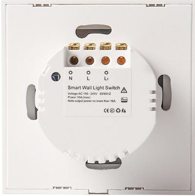

chciałem sterować bramą garażową (model jak w opisie). Szczerze chciałem to zrobić poprzez włącznik NEO Cool Cam. Czy jestem w stanie to w ogóle zrobić? Czy muszę mieć jakiś transformator żeby przejść z 220V na 24V?

Tym razem jeszcze odpowiem, nie da się tym włącznikiem sterować bezpośrednio tej bramy chyba że chcesz minimum spalić jej elektronikę, a już sam poszukaj na forum jak to zrobić nim zadasz kolejny raz pytanie na które jest tu wiele odpowiedzi.

    Ostatnie pytanie, czy w takim razie moge wykorzystac ten shutter do podlaczenia do tego silnika?

    nie możesz, musisz użyć przełącznik potencjałotwórczy . Jak widać z twojego schematu bramy otwarcie lub zamknięcie powodowane jest przez zwarcie PB do masy. Musisz mieć moduł z-wave gdzie obwód włączany jest separowany od sieci 230V. np. fibaro swich w wersji 1, pan06 etc...
    wtedy po ustawieniu przez atrybuty działania monostabilnego przełącznika będziesz naprzemiennie otwierał i zamykał bramę.

    Zrobione. Dziala. Dziekuje za pomoc
