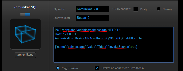

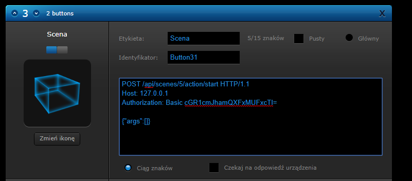

/monthly_2018_11/image.png.cfb04cc5d09e7c533db8d5c67f838e4c.png" alt="image.png.cfb04cc5d09e7c533db8d5c67f838e4c.png" />
Przykłady:
uruchomienie sceny:
włączenie urządzenia:
ustawienie zmiennej:
ustawienie wartości etykiety:
    Wszystko Działa :)
