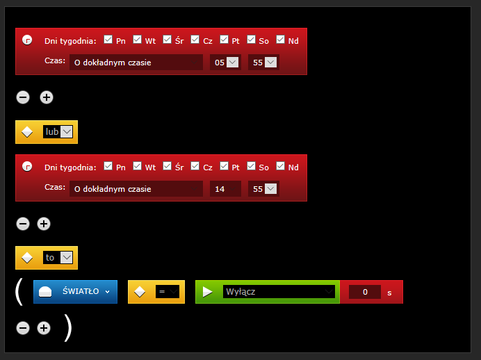

Zainstalowałem singiel switcha do kontroli grzania ciepłej wody użytkowej a że posiadam dwie taryfy chciałem ustawić urządzenie na włączone pomiędzy godziną 22:02 - 05:55 następnie wyłączone, ponowne włączenie 13:01 - 14: 55
W jaki sposób podejść do programowania czasowego czy trzeba ustawić sceny czy może jakieś ustawienia zaawansowane danego switcha ?

Zrobisz to łątwo używając scen blokowych.
Przykład:
/monthly_2019_08/image.png.f6a29fabfec2f1dba7b1d01debe5970c.png" />

Możesz też użyć dodatkowych scen do zarządzania harmonogramem:
    Poszło tylko czy będzie działać zobaczę po 24h na zużyciu energii..
    Bardzo dziękuje z te cenne screeny Gucio :-)
