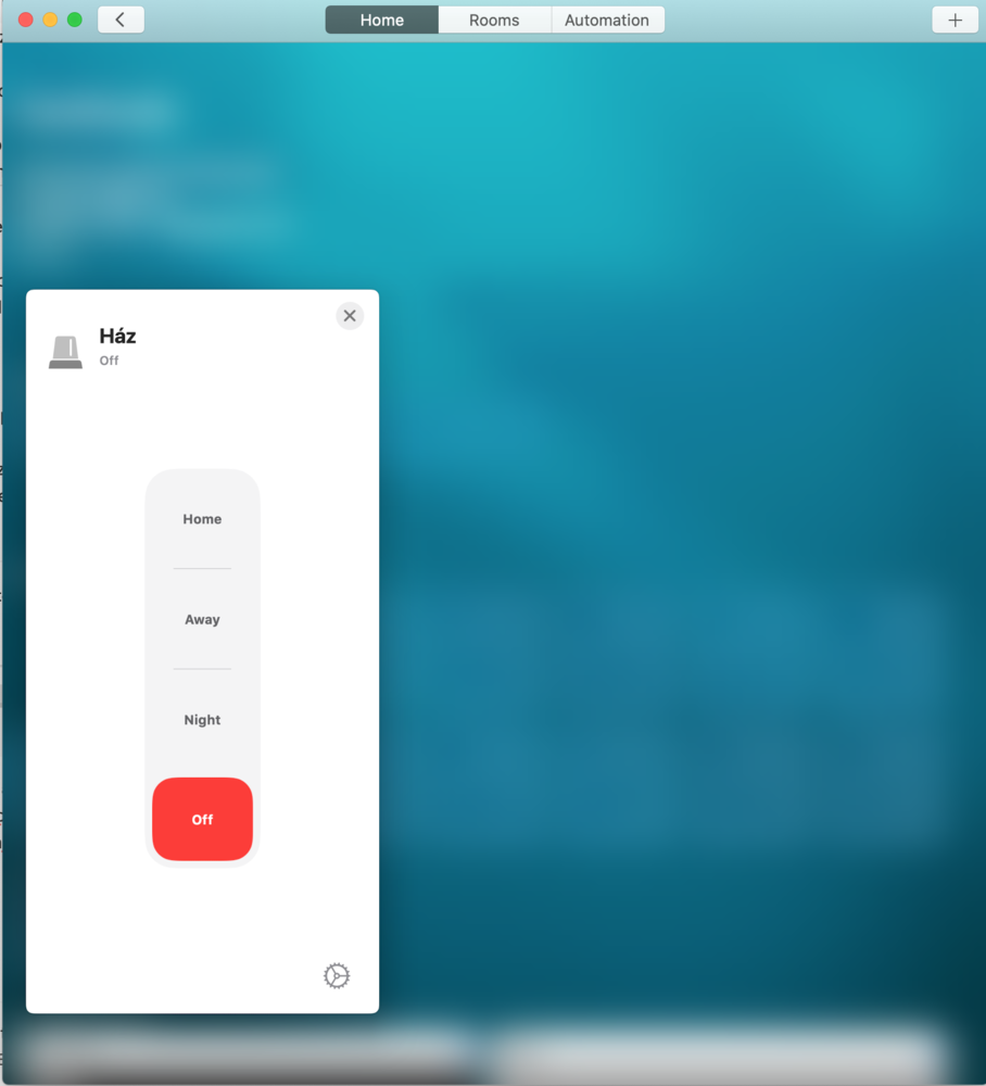

    Ha már minderől szó van, akkor írom nektek, hogy ma végre sikerült a paradox sp5500 riasztót bekötni.
    Smart Implant-ot használom 2db PGM out-ra. Túl sok sceen nincs még hozzá, de alapvetően az ARM és ARM_STAY be illetve kikapcsolását figyeli, erre kötök majd rá világítást.
    Továbbá sikerült végre a homebridgen keresztül
    segítségével ios-en a homekitből vezérelni a riasztót.

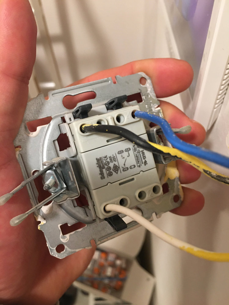

    Valamelyikőtök használ Walli dimmer-t?
    Én vettem egyet, de nekem nagyon fura a viselkedése (lehet nem jól kötöttem be, bár működik)
    - Nem bírja 7W-t fölé kapcsolni az 1 db led-es égőt (dimmelni tudja, de 7W felett drop voltage)
    - Ha nincs bekötve égő akkor nem működik a walli - mintha nem kapna áramot
    (Hozom majd a bekötést, csak most rohanok be az irodába)
