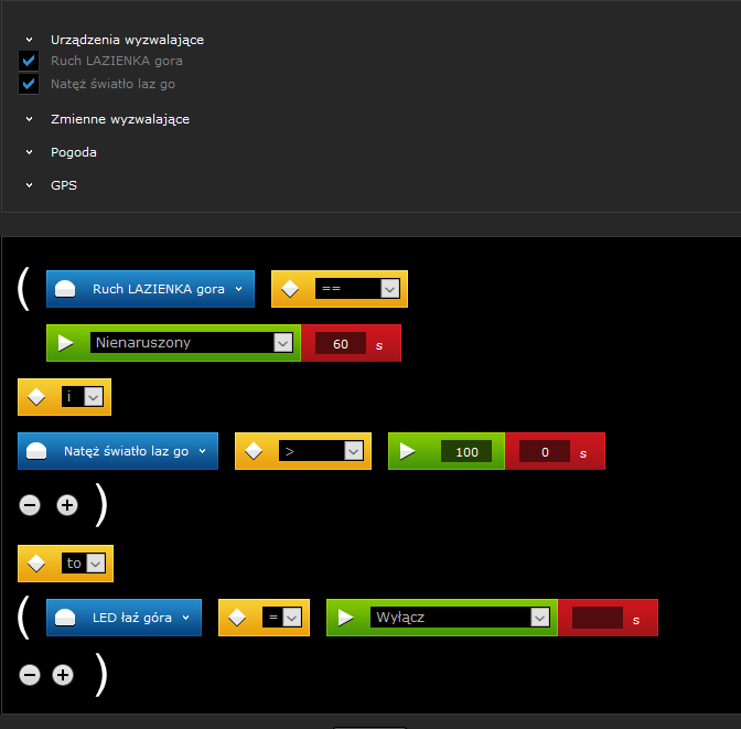

Proszę o pomoc mam 2 sceny do sterowania ledami w łazience
Pierwsza scena włączająca:
/monthly_2020_04/399271241_Screenshot_2020-04-24HomeCenter2.png.6661eacf2969b15c661a42c16294cee4.png" />
Druga scena wyłączająca:
2116806418_Screenshot_2020-04-24HomeCenter2(1).png.9a2df531c6f78f018c89b2a577f03d87.png
Ogólnie sceny włączają się gdy jest ruch i się wyłączają gdy nie ma,
chodzi mi o to jak zrobić z natężeniem światła, żeby nie działały cały dzień
tylko wtedy jak się ściemni
Pozdrawiam
Romek
2 answers to this question
Witaj :)
1. Można to zrobić w jednej scenie.
2. To nie do końca "inteligentne" rozwiązanie z tym włączaniem na 60 sekund. Zawsze stawiam na scenę, która włącza i JEŚLI przez 60 sekund nie wykryje ruchu to wyłącza, a jeśli wykryje ruch to odlicza od nowa 60 sekund. Takie rozwiązanie sprawia, że nie zgaśnie Ci światło w trakcie pewnych łazienkowych czynności i nie będziesz musiał machać rękami, żeby się włączyło ponownie :)
Nie byłoby to lepsze rozwiązanie? :)
    na pewno lepsze, jesteś w stanie pomoc?
