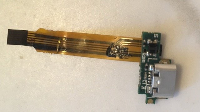

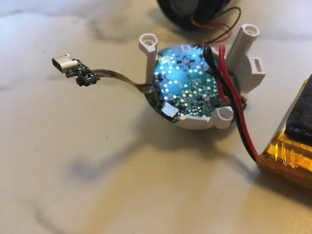

Podczas ładowania głowicy nastąpiło zwarcie na kablu od zasilacza. Zasilacz się spalił, a Heat Controller zamilkł i nie da się go naładować. Uznałem, że skoro i tak po gwarancji (bo użyłem wadliwego zasilacza), to spróbuję zajrzeć do środka. Prawdopodobnie zwarcie spowodowało jedynie uszkodzenie modułu z portem USB, a dokładniej przepaliło ścieżki na taśmie, która łączy go z głównym modułem (płytą) urządzenia. Chodzi o część na zdjęciach:
/monthly_2020_08/IMG_3922.jpeg.8da07efdedb76a115192451c01ad947d.jpeg" />
Istnieje szansa, że wymiana tej części przywróci głowicę do działania, bo główny moduł nie ma śladów uszkodzeń. Potrzebuję nieuszkodzonego modułu portu USB.
Czy ktoś z forumowiczów ma może jakiś uszkodzony egzemplarz Heat Controllera, w którym ta część może być sprawna? Chętnie odkupię.

    Serwis Fibaro zachował się wzorowo. Przesłali mi na własny koszt nowy moduł ładowania. W zamian poprosili jedynie o zdjęcia głowicy, jeśli uda mi się ją naprawić.
    Niestety po wymianie Heat Controller nie zadziałał, więc uszkodzeniu musiał ulec też moduł główny (o czym mnie zresztą przestrzegli). Prawdopodobnie zwarcie, bo całość się grzała po podłączeniu zasilania.
    Niemniej, jestem pod wrażeniem profesjonalnej obsługi! ?
