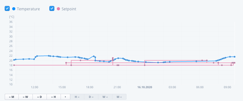

Druga sprawa, po kilku dniach pracy 'as expected' dzisiaj jeden zawór zaczął wariować. Zgodnie z harmonogramem powinien utrzymywać teraz 18*, jak widać poniższym screenie temperatura w pokoju jest wyższa od zadanej a grzejnik cały czas grzeje. Nie wiem czym to jest spowodowane, czy to błąd czy z jakiegoś powodu algorytm (bo zakładam że jakieś równania różniczkowe się tam kryją) dobrał złe parametry.

    Kolejny zawór zaczął się też dziwnie zachowywać:

    Tak dodam tylko od siebie, że wszystkie zawory zostały zakutalizowane do `4.7` zaraz po zakupie, więc nie mam porównania. Ja rozwiązuję temat tego niepotrzebnego grzania wymuszając na zaworze tryb OFF, tylko też żeby usyzkać zamknięcie muszę czasem najpierw przestawić na chwilę na MAX. Na chwilę obecną takie rozwiązanie daje radę bo nie jest jeszcze zimno na zewnątrz.
    Dla mnie wygląda to trochę jak problem braku kalibracji samego zaworu. Dziwi mnie tylko to, że temperatura wskazywała już na +3* ponad zadaną a zawór był dalej odkręcony.
