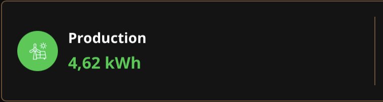

możesz też użyć mojego QuickApp
plug and play
/monthly_2021_08/98A575E5-9F5A-479E-A6A0-A78ABBE6679C.jpeg.09adebbc769d1ea7db8f30750d38d18c.jpeg" />
