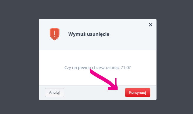

rozpocznij jak zawsze ...
/monthly_2021_10/image.png.d879c790d1a7fda659ff40f0075a2b16.png" />
i terat mozesz nacisnac na ten znak
i potwierdzic
Teraz tylko odczekaj, albo zniknie i jest usuniete, albo bedzie blad (np. nadal osigalne, wiec musi byc wybudzone, itd)

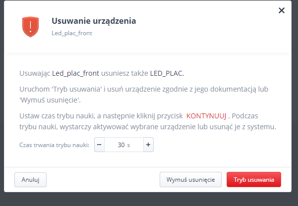

    Mi wyskakuje jedynie takie okienko
    /monthly_2023_10/image.png.3a1624a635f1488dbeaed2f346b22d44.png" />
    Problem rozwiązany, miałem stary firmware w HC3.
    W najnowszej wersji wyskakuje okienko:
    /monthly_2023_10/image.png.772911aeb53b636f824d852d12c3bbe1.png" />
