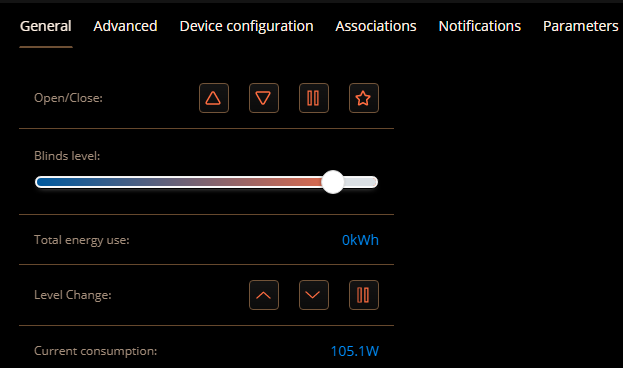

    5 hours ago, Rafal_ll said:
    A w sterowniku do rolet nie działa pozycjonowanie, kompletnie nie reaguje. Za to mam przycisk binarny który podnosi lub zamyka roletę na maksa.
    wygrzebalem jeden z fw 26.26
    /monthly_2021_10/image.png.d1128f0a08906c736c09f86e24a2e469.png" />
    no widze, jest przycisk binarny, ale byl tez ukryty shutter. Przestawilem na pozycjonowany, do tego parametr 10 na 1, i po zmianie parametru 29 na 1 (HC3 pokazuje co prawda blad w ustawianiu) wystartowala kalibracja. Po kalibracji dziala pozycja u mnie.
    Guest Rafal_ll
    Bardzo Ci dziękuję tinman za poświęcony czas . W moim przypadku mam firmware 22.22 i opisany sposób nie działa.
