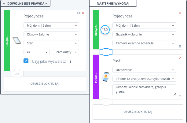

Szanowni Państwo, mam problem ze scenami w HC3 sterującymi głowicami FGT-001 przez zmianę stanu czujników FGDW-002.
Sceny proste, Jeśli okno przechodzi w stan OTWARTE to nadpisz istniejący harmonogram na 12 godzin i ustaw 10st. C.
I druga scena Jeśli okno przechodzi w stan ZAMKNIETE to skasuj nadpisany stan i wróć do ustalonego wcześniej harmonogramu.
/monthly_2022_02/226992002_Zrzutekranu2022-02-28o08_25_05.png.e4ff6822dc5d259c7827bcab1896f8c0.png" />497499221_Zrzutekranu2022-02-28o08_25_45.png.ad2f0eaac4389457fec6206ada27dee7.png
Proste? proste... Ale nie działa.

No a teraz powrót do stanu normalnego i wykonanie drugiej sceny:
Jak widać już prawie jest ok, w tym wypadku temperatura 17st jest narzucona w istniejącym harmonogramie, ale.... ustawia się w MAX czyli stan całkowitego otwarcia zaworu (w tym momencie w pokoju jest ok 21st, więc grzejnik nie powinien grzać przy nastawie 17st.).
Pomaga dopiero ręczne uruchomienie sceny, oraz ręczne wymuszenie synchronizacji głowicy z harmonogramem.
Na zrzutach są różne pokoje ale we wszystkich są takie same sceny i działają tak samo.
Co robię źle, co jest nie tak?
