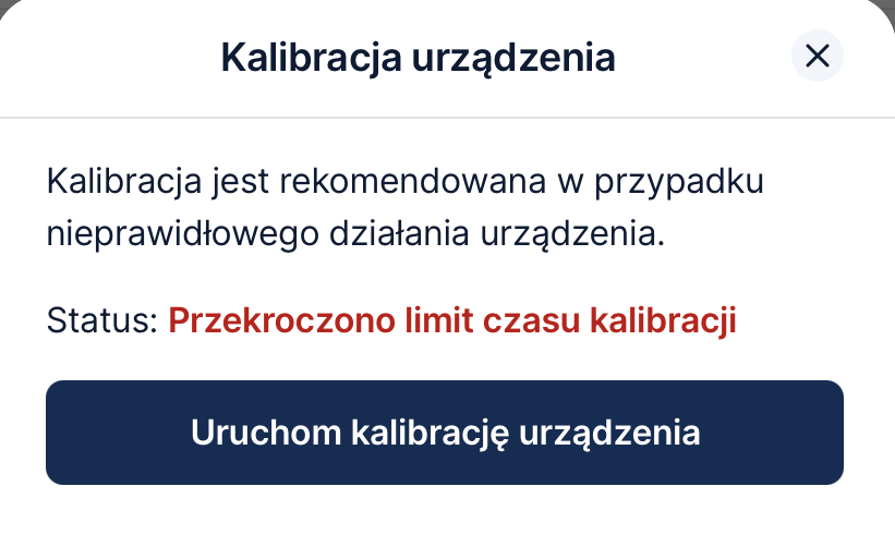

[EN]: Calibration has been moved to device advanced settings.. But sadly it is not working, at least for me... Webpage "hangs" with calibration in progress... With mobie app "Timeout error occurs"
[PL]: Kalibracja przy ostatniej aktualizacji została przeniesiona do ustawień zaawansowanych... Pytanie czy komuś działa? W moim systemie próba kalibracji przez stronę kończy się wiecznie kręcącym "chomikiem", przez aplikację na telefonie(Yubi Home), jest komunikat błędu "Przekroczono limit czasu kalibracji" (problem zarówno z Walli Roller jak i Walli Dimmer)

    Ok, I can run the calibration but not helping in the case of this certain device and also not clear if it actually calibrating. All my dimmer2's are stated "not calibrated" is something I noticed now when running through the settings on all of them.I guess I have almost 10 dimmers in my system. One seems to fail now and unfortunately it is very hard to access it for a reset but I guess that is my only option.
