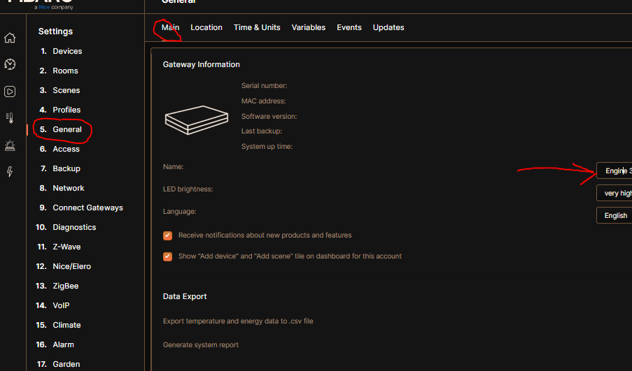

From the app go to settings --> hub settings --> the top line  --> change name :D   This is only possible in the new yubii home app, not the yubii app :D
Or log in with the web view and go to settings --> general --> change name

    U mnie w HC3L to nie działa - na liście central i tak pojawia się nr seryjny...
    nie działa natychmiastowo, czy nie działa nawet po tygodniu?
    ta nazwa się aktualizuje z jakimś-tam opóźnieniem
