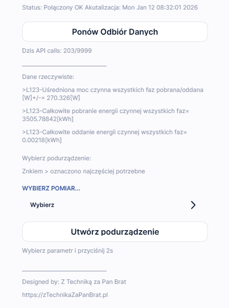

Możesz też użyć systemu PV Monitor - jest do tego odpowienia apka integrująca to z Fibaro. W zależności od tego ile i jakie masz liczniki czy czujniki temperatury, ciśnienia i cokolwiek tam się da podłączyć - możesz to wszystko wyciągnąć i wykorzystać w systemie Fibaro. Apkę znajdziesz za darmo w marketplace Fibaro.
Tu mój przykład:
