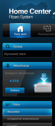

    Wykonuję właśnie update centralki do nowej wersji systemu i mam jeszcze jedną uwagę co do dostępu zdalnego,
    żeby nie zaczynać nowego tematu to pozwolę sobie dopisać tutaj.
    Jak widać poniżej - wykonanie aktualizacji zdalnej przez ustawienia centrali nie jest możliwe:
    /monthly_2018_08/blob.png.1e3f38cd25f4ac900081a34edc1cf06e.png" alt="blob.png.1e3f38cd25f4ac900081a34edc1cf06e.png" />

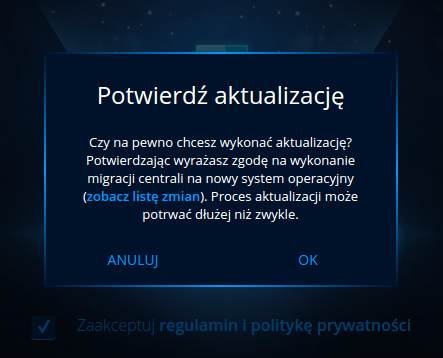

    Natomiast korzystając z powiadomienia z menu głównego:
    nie ma z tym najmniejszego problemu:
    Zgłaszam jedynie nieścisłość w podejściu bo sam wielokrotnie wykonywałem update zdalnie i nie zauważyłem, aby był to jakiś kłopot a wręcz jest to dla mnie dość wygodne.
    Jeśli się nie mylę użytkownik inicjuje jedynie proces a samo update pobiera już centrala więc lokalizacja administratora nie powinna być tu problemem.
