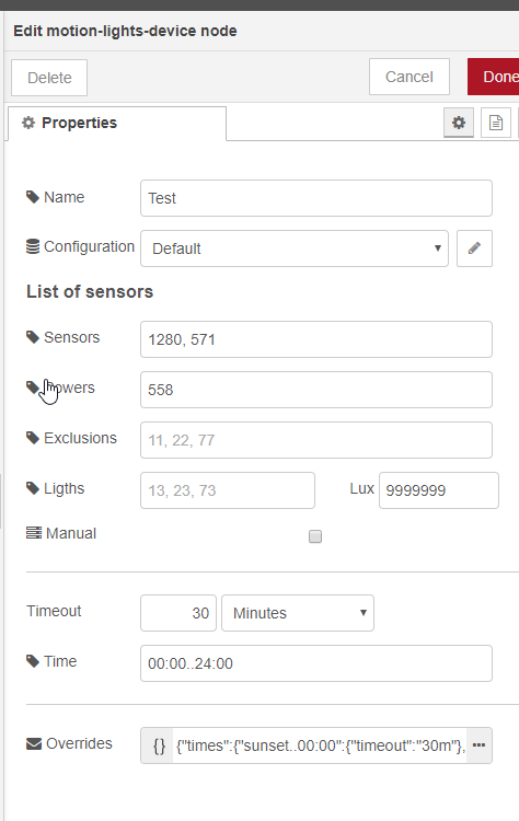

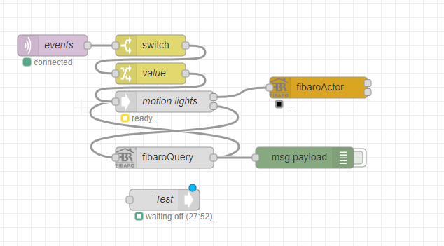

    the simple motion scene :)
    image.png.791758522eeb1517e53742dccbeec9b1.pngimage.png.e1a1e3af918960b59cd3c9da99d0d19f.png
