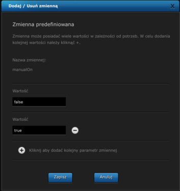

Jeśli chcesz, ręcznie zapalać światło niezależnie od ruchu to dodaj taką scenę:
Please login or register to see this code.
a swoją, którą masz zmień na taką:
po czym idź do panelu zmiennych i dodaj zmienną predefiniowaną o nazwie "manualOn" z wartościami "true" i "false".
pstryknij przyciskiem światła, poczekaj parę minut żeby się system przyzwyczaił do nowej zmiennej i sprawdź czy działa jak chcesz.
Edited by hoomee

No tak, racja. Zapalenie światła pod wpływem ruchu wywołuje scenę ustawienia zmiennej globalnej... :oops:  ale warto było spróbować ;)
Przepisałem całość od nowa używając tylko Twojego mechanizmu sprawdzania i odliczania i teraz powinno działać. Wracamy do tylko jednej sceny (tę drugą, którą dodałeś, możesz całkowicie wyrzucić, albo wyłączyć):
teraz powinno działać tak:
1. zapalenie światła ręczne = światło zostaje zapalone dopóki ktoś go nie wyłączy
2. wykrycie ruchu (niezależnie od pory dnia czy nocy) = zapalenie światła
3. jeśli w tym czasie ktoś zgasi i ponownie zapali światło, to pozostanie ono zapalone jak w punkcie 1.
4. ustanie ruchu = odliczanie 60 sekund do zgaszenia światła
5. jeśli w ciągu tych 60 sekund ktoś zgasi i ponownie zapali światło, to pozostanie ono zapalone jak w punkcie 1.
6. zgaszenie światła w dowolnym czasie (podczas ruchu lub podczas odliczania oraz zgaszenie automatyczne po zakończonym odliczaniu) kasuje zmienną globalną, więc światło powinno reagować na ruch.
Edited by hoomee

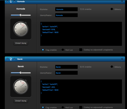

Posted
Witam.
Mam scene automatycznego zapalania światła pomysłu Rafała wrsja 1.2,I, 2014 która po załączeniu światła przez czujnik ruchu załączała światło na 30 min i każde naruszenie czujnika ruchu przedłużało świecenie do następnych 30 min. Po aktualizacji z 4.100 do 4.110 scena przestała poprawnie działać ponieważ przestała odliczać czas od 30 min do 0. tz. wygląda jakby się zacinało odliczanie np. pokazuje do wyłączenia 30,00 zmieni się na 29,59 i znowu pokazuje 30,00 przez co nie wyłącza światła. Pytanie do bardziej doświadczonych użytkowników co może być przyczyną tego.

  • 0
Posted
Please login or register to see this attachment.
jest pusta. Nie zawiera żadnych danych.
Numery urządzeń na początku musisz zmienić w dwóch miejscach. Tutaj:
i tutaj:
Gdzie XX należy zastąpić ID sensora ruchu a XXX - ID dimmera światła do zapalania.

To mi wygląda raczej na urządzenie wirtualne niż scenę.
Na wstępie zaznaczę, że nie chce mi się wczytywać głęboko w logikę tego urządzenia (zresztą brak informacji a nie chce mi się szukać) i autor, albo ktoś kto tego używa najlepiej z możliwością sprawdzenia na 4.110 prawdopodobnie pomoże najszybciej.
Nie podałeś nawet komunikatów debuggowania a przyczyn może być wiele... może przyciski (z fotki, którą załączyłeś) powinny mieć zaznaczony kod Lua zamiast ciągu znaków (te ciągi są dekodowane przez jsona? jeśli w 4.100 tak działało, to może coś się zmieniło teraz.) A może zmieniły się warunki korzystania z /api/? może trzeba użyć portu 11111 zamiast 80? hasło i login są poprawne?
Niestety nie pomogę.

Witam serdecznie hoomee - nadal pokazuje mi sie ten sam numer bledu w lini 111, to co napisales sprawdzalem juz na samym poczatku bo tez tak myslalem ale blad nadal zostal i nic sie nie dzieje. Wysylam program w jakim stanie go wkleilem moze zobaczysz czy cos zle zrobilem . Zaznacze ze zrobilem tez zmienna globalna manualOn ze stanami true i false tak jak ty. Ale zastanawiam sie moze to przez to ze jeszcze jakas inna zmienna globalna musi byc stworzona??Jak bedziesz mial czas to zerknij, ja jeszcze z tym powalcze sam tak czy siak zreszta to najlepsza forma nauki. dziekuje serdecznie i pozdrawiam
P.s dzieki za wczorajsza szybka odpowiedz
P.S 1 scena zaczela dzialac ale jest przekroczenie instancji teraz/ Ponizej kod ktory uzywam

Zaznaczę że to moje początki z tymi scenami. Wcześniej pracował na bloczkach i poz mianie centralki te działają, ale próbuję opanować te z Lua.
Przekleiłem scenę jak jest w opisie zmieniając jedynie wartości sensorID i lightID i niestety mam podobny błąd jak confesor
Po wykryciu ruchu na debugerze pojawia się:
[DEBUG] 20:55:13: line 110: attempt to concatenate field 'deviceID' (a nil value)
Czytałem że powinienem utworzyć jakąś zmienną globalną, ale szczerze nie mam pojęcia jak. Wiem że to n00bowskie pytanie, ale każdy kiedyś zaczynał..

Znalazłem zmienną predefiniowaną i dodałem manualON. Niestety dalej błąd i światło się nie zapala..

Zwracaj również uwagę na wielkość liter. Powinno być "manualOn" a nie "manualON".
Poza tym sprawdź czy na pewno czy ID się zgadzają - sensorID musi być od czujnika ruchu a nie master, albo temperatura. Czasami łatwo to przeoczyć.
