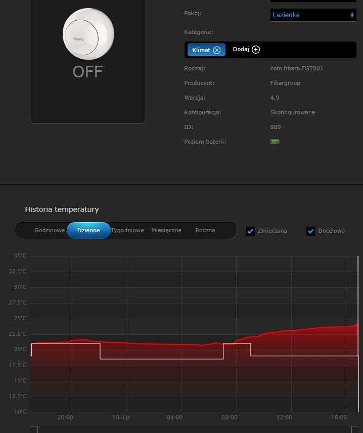

    Przykładowo - mamy narożną sypialnię (najzimniejsze pomieszczenie). Harmonogram ustawiony na 20,5°C. Co robi głowica? Utrzymuje letni kaloryfer. Temperatura spada - z 19,5°C na 18,5°C. Fibaro - nic. Spadek do 17,8°C - brak reakcji, oba kaloryfery letnie.
    W salonie, gdzie nie ma żadnych głowic kaloryfery gorące - w sypialni ledwo letnie. Ręczne przestawienie na MAX i... kaloryfery gorące jak w salonie.

    Czy robiłeś aktualizacje samych głowic do 4.4 ?  Miałem takie problemy  w poprednim roku i na wersji 4.3 ale po aktualizacji do wersji 4.4 problemu znikęły. na chwilę obecną mam 5 głowic w 3 pokojach i działa to calkiem sprawnie. To co zauważyłem to że trzeba dać temp poniżej oczekiwanej czyli jak chcę mieć 22 stopnie to ustawiam na 20,55 i wtedy idealnie się wpasowuje. Generalnie po roku problemów moge powiedzieć że teraz jestem zadowolony.
